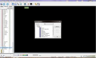

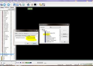

Поясни плз словами, что куда и как писать
так а ты нажми мышкой на стрелочку, выпадет список с 16-ю пунктами, по логике должно совпадать с портами по протоколу 1.1, тем более что автор это разместил после вопроса как задействовать протокол 1.1. Вроде просто?
