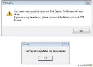

Поставил дрим версии 1.5, "пролечил" таблеткой из сообщения 372. Всё было красиво и хорошо. А вот вчерась картинку после запуска выкинуло вот такую:
Кто ещё такое видел? И что помогло? Хотя вообще-то пока второй день при каждом запуске это рисует, закрываю эту штуку и дальше кино идёт без проблем. Просто интересно.

Столкнулся с проблемой Dvbdream 1.5c - при запуске выскакивают окна:
Нашел лекарство, прога запустилась без проблем.
Выскакивают теже окна. ДВБДрим после не запускается, как тогда зарегить?
Может есть еще идеи?
А у меня всё так же с каждым запуском выскакивает окно, что я нарисовал выше и всё так же дрим нормально работает после его закрытия или нажатия на ОК.
znoba
pofigist выложил рабочую версию, поставь и забудь о регистрации.
Чтобы зарегить версию 1.5с делал так : когда появились окна, показанные выше, удалил DVBDream. Изменил дату на компе на 10 мая 2010( наверное есть привязка по дате установки программы, дату ставил от "фонаря"). Установил DVBdream 1.5c, вернул дату на текущее число, принял лекарство из поста #383, зарегистрировал. Пока работает.

Чуть выше я выкладывал дрим уже без этой проблемы
Пришлось снести предыдущий DVBdream полностью (предварительно зазипил все в укромное место). Пробовал просто перезаписать поверху, проблема оставалась. Даже если установить с нуля, а потом положить уже отсканированные каналы и настройки - таже беда.

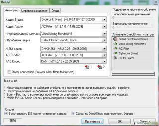

Переустановил, бросил BDA драйвера Prof в Devices, записал в Plugins нужные эмули. Заработал :), вот только графы не могу настроить - пока не видит кодеки (только Nero, которые не работают). Щас буду рыть в плане кодеков.

Нарыл по кодекам следующее - имеется сайт, на котором выкладывают кодек-паки (для HD и SD отдельно): http://www.dvbsupport.net/
Оттуда выкачал HDPack2.4 и CLVDPack080410 (18 и 8МБ соответственно).
Еще на Форуме нарыл линк на CoreAVC_Professional_1.5.0.0.rar (уже не помню где - поиск рулит) - тоже полезная вещь.
К стати - ставил PowerDVD v9 - после его установки кодеков у DVBdream не прибавилось:nea:!
Настроил графы по скриншоту от znoba - спасибо, полезно.
