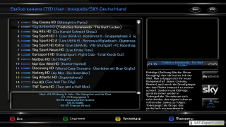

spartak73, подскажи пожалуйста: хотел бы перевести эту надпись на русский язык(см.скрин), прочитал как ребята с Gis foruma решили этот вопрос- но на нашей Энигме так не прошло(зелень),может подскажеш где подравить чтоб на русском было.

А где ты редактировал? На каком имидже? У тебя есть исходник Channelselection.py ?:unsure:
fanbox
Брал со старого бекапа для пробы - проба не прошла.Пробовал на Nebula. Расширение менял на руо, может надо было с расширением ру закидывать в тюнер.
fanbox, в моем моде работает. :) Я добавил...
Исходники .py выкладывать не буду больше... Только готовый продукт. :) А то много желающих присвоить себе авторство. :rofl:
