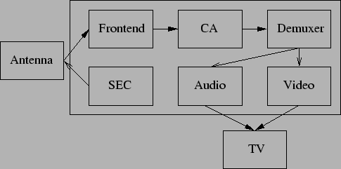

Может имеет смысл покопать в этом направлении????....
Архитектура премника TT-budget S1401 очень проста. Цифровой поток (transport stream) с выхода DVB-frontend'а, находящегося в тюнере, завернут на PCI мост, который через шину PCI в режиме burst DMA передает его в память компьютера, где его обработкой занимаются драйвера. Фактически пропускная способность такого решения ограничивается только DVB-frontend'ом и центральным процессором компьютера - естественно, такой поток надо обработать - пропустить через програмные PID и MAC-фильтры. Поэтому программная обработка потока обуславливает высокие требования к компьютеру (на высоких скоростях).
В такой архитектуре PCI-шина не оказывает существенного влияния на пропускную способность. Известно, что предельная пропускная способность 32-битной 33 МГц шины PCI при пакетных пересылках, составляет 132 Mбайт/сек (реально - до 100 Mбайт/сек). Существующие массовые DVB-frontend'ы позволяют демодулировать сигнал с символьными скоростями до 45000 Симв/сек. При модуляции QPSK и максимальном FEC равном 7/8, в такой DVB-поток можно упаковать поток данных в 72 Мбит/сек или всего 9 Мбайт/сек, что составляет не более 10% пропускной способности шины PCI.
http://www.linuxtv.org/docs/dvbapi/Introduction.html
