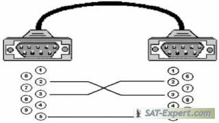

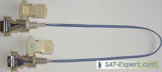

Извините, не дописал. А что это за 0-модем кабель?
marcopolo1
Модератор Eurosat
Вы когда-то прошивали хоть какой-то ресивер,мне кажеться,что нет,если задаёте такой вопрос!!!0-модемный нужен для соеденение ресивера с вашим компом через СОМ-порт(если есть в компе) и выглядит таким образом
Схемв распайки упрощёного варианта 0-модемного кабеля,которого вполне вам хватит при прошивки ресивера:
BrodS
Да, Вы правы, думаю 1-й раз произвести данную операцию. Значит кабель надо дорабатывать. В принципе не проблема. Спасибо.
