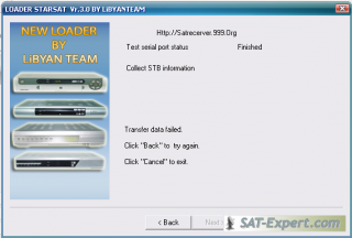

san'ka
Помогите случайно вышла такая беда всегда прошивал снимал дамп Eurosky DVB 2032 Super ALI UPG3 UA както качнул софт с прошивальщиком и решил его ним зашить в процесе произошла ошибка но прога сказала что зашил удачно при включении рес. зависал с сообщением ЧТЕНИЕ (как при включении) вернуть все назад не удается. оказалось что в прошивке изменился загрущик на версию поновее и свежее (с 2008г на2010 версии непомню (не дома пишу по памяти). UPG3 отказуетса работать пишет ошибка, методом долбания всякими версиями прошивальщиков и записи старых (своих) дампов рес включился но снять дамп не удаетса. повторял процедуру, все тоже ошибка потом опять шью пока не включу. помогите как вернуть все назад или дошить новым софтом.
вот чем я это сделал.
  • 183618d1323982730-eurosat-programnoe-obespechenie-bez-obsujdeniia-beta-15.11.2011.zip
    1,1 MB · Просмотры: 18
marcopolo1
Модератор Eurosat
Этой прогой только можно снять дамп с ресивера,при прошивки будет давать ошибку,прошиваем ALI_UPG Vr.3(без UA),в этой теме http://forum.sat-expert.com/eurosat/5045-programmy-neobhodimye-dlya-raboty-s-evrosatom-8.html давал сборку,где устранена эта ошибка,можно скачивать дамп и заливать обратно!!!
Вы выложили софт,а не свой дамп,пробуйте вернуть загрузчиком который у Вас в архиве или прогой ALI_UPG Vr.3 с сборки,в проге выбираем опцию allcode+bootloader!!!
san'ka
Извените я ошибся с рес. у меня EUROSKY DVB-3023super (а писал 2032) но проблема таже.
вот мой дамп до и то что тогда вышло.
  • vce tut.rar
    2 MB · Просмотры: 6
marcopolo1
Модератор Eurosat
Не чего криминального не вижу,дампы как дампы,должны нормально заливаться,разница в номере загрузчика,но это на работаспособность не влияет,просто при прошивки выше номера загрузчика 3.1.7,при возврате на более позднию прошивку номер не меняеться,что и есть в вашем случае,в дампе от 15.01.12 загрузчик 3.0.7,а в другом загрузчик 3.2.1!!!Выше дал вам ссылку на скачивание сборки и с этой сборки возмите прогу ALI_UPG Vr.3 и перепрошейте или возмите мой дамп с этой темы http://forum.sat-expert.com/eurosat/18750-dampy-dlya-eurosat-i-ego-klonov-s-proc-ali3329b-ali3329c-4.html,в проге-загрузчик ALI_UPG Vr.3 при прошивки выбираем опцию allcode+bootloader!!!
