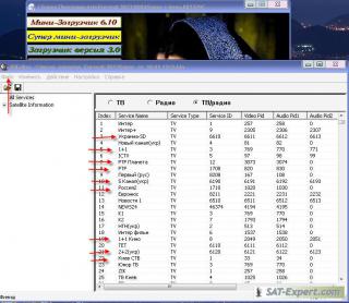

Какой Редактор каналов используюте для сохранение Списков каналов для Eurosat-3023;8004Super???К последним софтами примерно до годичной давности Max Editor не подходит для Ali3329C,Редактор каналов подходит который находиться в сборке и работает без проблем!!!
редактор у меня из сборки для 3329С, то-что мах-editor для серии 3329В я в курсе ( и проверял на практике ) . антивирус отключен. проблема в том что отредактированные каналы после сохранения (настройки пользователя), опять возвращаются в исходное положение.

Незнаю почему у Вас не получаеться,лично у меня всё сохраняетьсяОткрываем прогу,выбираем файл в котором хотим редактировать,редактируем,при сохранении нажимаем в проге "Файл","Cохранить",прога вас спросит как сохранить "Стандартные Настр. " или "Настр. пользователя",ставим птичку "Настр.пользователя",убираем птичку с "Стандартные настр.",нажимаем "OK",всё все ваши изменение в файле сохраняться,файл можем заливать в ресивер!!!
проделал эту процедуру по вашей инструкции, с даным списком каналов ,я так же делал много раз но эфекта никакого. после сохранения открываю файл , а там всё так-же как на даном фото. многа раз редактировал списки с В процессорами и глобики , а с этим не получается ((((

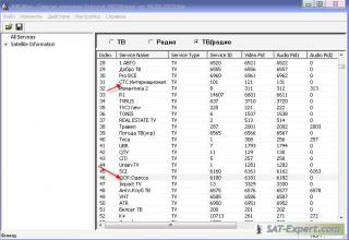

скачал по второму разу ,та же история
Не обижайтесь,но не могу понять,что вы там делаите,сами видите один и тот же файл вносил два раза изменение и всё сохранилось,а почему у вас не получаеться ,не знаю :pardon:Прочитайте ещё раз внимательно пост№1782 и сделайте как там написано слово в слово и должно получиться!!!
student jr, если программа, которая у других работает у тебя выдаёт некорректные результаты то стоит поискать причину у себя. Естессна первым делом проверить правильность своих действий. далее стоит сказать какая у тебя ОСь. На вин ХР должно работать корректно, если ты конечно не вошёл в систему под учётной записью с ограниченными правами....возможно так же у тебя не установлено что-то, что нужно для работы программы, ну например по типу VC++ или что-нить в таком духе. Это не утверждение а только как пример предполагаемых "недостатков".
Если ты на вин7 работаешь то там свои заморочки, я на этой недоделке не пробовал редактор, потому могу только высказать общие предположения - к примеру надо запустить прогу от имени администратора, отключить проверку учётных записей и т.д. и т.п. На вин7 вообще с тюнерами работать можно только "частично" и то через задний проход, потому всякие заморочки там стоит считать в порядке вещей и потому я имея её на компе работаю всё равно с тюнерами исключительно на винХР.

согласен, только не пойму почему редактор каналов для В процессоров работает корректно , а этот нет? у них принцип работы аналогичен. (пользуюсь виндой ХР)
student jr, если б я посидел хоть пару минут за твоим компом то проще было бы....
могу только предположения делать. попробуй отредактировать список и потом выбрать в меню сохранить как... и сохранить его в новый файл.
Подобные заморочки бывали иногда - проги для работы с голобообразными и евросатами хоть вроде и разные но по сути одни и теже в основе своей, т.к. процы то одинаковые. потому открывая что-то для евросата С после того, как ты работал с прогой для евросата В первая прога может производить сохранение по пути, прописанном во второй проге, которую ты юзал ранее...потому что винда их распознаёт как одинаковые. Я часто сталкиваюсь когда загрузчик софта от евросата С прётся в папку от 4100С потому что я ранее с 4100С работал... примерно так выглядит один из вариантов логики...
student jr
проблема с редактором каналов для суперов решена :yahoo: . скачал новый редактор для ali 3329c, сохраняет каналы без проблем. если у кого-то такая-же проблема - выкладываю прогу.
  • редактор каналов для eurosat 3329c (super). new.rar
