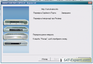

Вот что сказала прога
Вы читаите что вам пишут или нет,выше было сказано,прогой ALI_UPG Vr.3 UA,дамп не зальёте,а у Вас на фото именно эта прога,прочитайте внимательно и сделайте как там написано пост№1757;1759!!!
san'ka
читаю и поэтому теперь взял эту ALIMINIUPG Vr.3.0_UA.zip вот результат

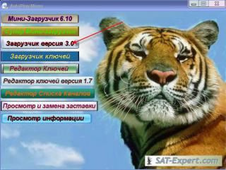

Опять эту прогу используют для замены софта,100000000000 раз уже писалось и в теме Инструкции использование прог для Eurosat-ов(в картинках) на русском языке написано,что эта прога для снятие дампа,а не для замены софта,нет всё равно делают по своему :]
Скачайте сборку с этой темы http://forum.sat-expert.com/eurosat/5045-programmy-neobhodimye-dlya-raboty-s-evrosatom-8.html пост№77,в сборке выберите прогу Загрузчик Vr.3
в проге выбираем опцию allcode+bootloader,выбираем дамп для проц.Ali3329B,если на передней панели вашего ресивера нет приставки Super,если написано на передней панели Eurosat-3023Super,тогда с проц.Ali3329C с этой темы http://forum.sat-expert.com/eurosat/18750-dampy-dlya-eurosat-i-ego-klonov-s-proc-ali3329b-ali3329c-5.html,внимательно читаем коментарий к дампам для какого проц. этот дамп и прошиваем!!!
