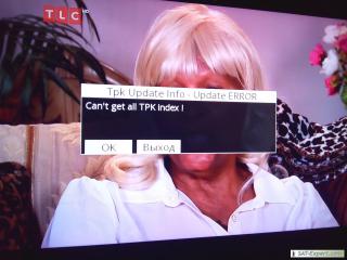

Доброго здоровья всем присутствующим ! Подскажите плз .
mgcamd 135 и 138 swap , разложил по пакмам флешки - не работает .Тоесть через софткам панель активируются , но ключей не приносят . Конфиги рабочие ( использовал их вот только-только пару часов назад , но стоящими во внутренней флеши . И параллельно лежит wicard - запускается и работает без вопросов . Где может собака хранится ? mgcamd брал из темы " всё для титана " или как- то так ( в пределах нескольких страниц ранее люди давали ссыль на эту темку ) . По папкам всё лежит верно , права 755 , а кина нет .
