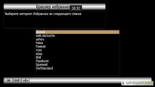

!bad!roman1802, Попробуйте по такому пути:/mnt/config/browsefav. Сам не пробовал, если результат положительный, пожалуйста сообщите.:(
vavasha07
vavasha07, P.S. Попробуйте эти адреса:
web.de/suche#http://suche.web.de/webhp
yahoo#http://de.yahoo.com/
heise#http://www.heise.de/
freenet#http://digitalewelt.freenet.de/computerzubehoer/index.html
msn#http://de.msn.com/?pc=UP97&ocid=UP97DHP
ebay#http://www.ebay.de
Bild#http://www.bild.de[/url[/COLOR]] F...а поменять на свои, которые Вас интересуют.:(

Навряд ли замена этих ссылок на свои изменит именно Titan Mediathek.
Эти серверы выше даже не упоминаются в нем.
В этом плагине файла конфигурации нет, а все настройки прописаны в файле tithek.so по пути /var/usr/local/share/titan/plugins/tithek/
А ваши ссылки относятся скорее всего к установленному веб-браузеру
Кстати, у меня работает IP- камера в этой версии Титана.
Плагин написан для IP-камер фирмы Instar.
Но у меня китайская камера фирмы Tenvis-JPT3815W 2013 купленная в Китае за копейки. Работает нормально, даже пытается крутиться пультом от ресивера.
vavasha07
:pardon: Да, я не обратил внимание, адреса, закомментированы. Но думаю, надо экспериментировать. "Будем искать",- как говорил Семён Семёнович Горбунков. :(
allllex
Нет, они не закомментированы, а полностью работоспособные и работают в браузеере.
В титане таким образом отделяются команды от названия. например:
yahoo это кнопка-название отображается в списке избранного в браузере.
http://de.yahoo.com/ - по этому пути идет браузер, если нажать на эту кнопку-название.
Это пояснение, если хотите в избранное добавить свои ссылки, например наш форум:
Titan#http://forum.sat-expert.com/e2/23208-imidzh-titan-chast-2-a-102.html
В браузере бокса появится эта страница форума.
