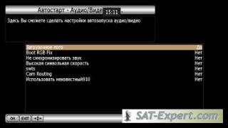

Конвертер то тот, боюсь Катя не тянет высокоскоростные потоки (44922),
А ты включил поддержку высокой символьной скорости в меню Титана?
(Главное меню - Настройки - Настройки автостарта - Аудио/Видео/Спут)

Странно ... захожу в меню-настройки и....не вижу вообще пункта -настройки автостарта? Версия титанита M_29389_r5007 _1.55 .Может что-то загрузить нужно чтобы он появился?

Надо установить плагин "Optimize" по моему, может другой.
Просто у меня установлены все плагины и я точно не могу сказать, какой именно плагин добавляет это меню. Может у вас он называется по другому в меню.
Просто оригинальный русский файл от AAF дает такой перевод, что волосы встают дыбом. У меня свой перевод.
Ссылку, как перевести я раньше давал:
http://www.aaf-digital.info/forum/showthread.php?98565-TitanNitLanguageEditor
Поставил английский язык. Путь:
Menu - Setting - Autostart - Audio/Video/Sat - HighSR

Э.... нашел-таки по пути: меню-настройки-настройки мотора...ну и т.д. Мотором не ползуюсь т.к. принимаю на 1-у антенну. Кстати Allllex,а как у тебя с эпг на титаните? Идет,но неполное т.е. становлюсь на фавориты например (кино) и по мере опускания вниз по фильмам справа в отдельном секторе окна идет описание сюжета фильма....но вот идет эта информация на 2-3 каналах ....а на остальных пусто , только время трансляции и название передачи. Оно на этом имидже так и должно работать(сравниваю с Е2)?Заранее спасибо.

Какие настройки мотора??? Ты поставь английский и посмотри, что это за кнопка. Я говорю, перевод ужасный. Или ставьте английский, или переводите "под себя" сами.
На русском около половины меню неправильно переведено...

Немного не по теме.Хе....хотел проверить сканирование HDканалов на Е2(от Satti)flash -версии ;все каналы HD отсканировались на ура и показывают,но....спустя 3 часа картинка на всех начала подсыпать,хотя раньше когда стоял ничего подобного не наблюдалось....видимо что-то химичат на этом имидже специально. Уже не помню ,как это рассыпание устранить.На USB версии вроде меняют видео модули ,а на флашь не поменять....На титане там все ясно:" Надо строку camrouting=1 заменить на camrouting=0 по пути /mnt/config/start-config", а вот как на Е2-инфу не нашел....

roman5
Сделайте как на скрине, перезагрузитесь и посмотрите результат
