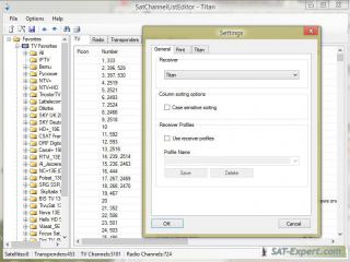

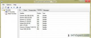

[MENTION=123722]un8br[/MENTION]
Подвесьте пожалуйста сюда скрин, что показывает программа.
Возможно глупый вопрос, а вы выбрали в Options-Settings закладку Receiver -> Titan?
И наверное все таки дело не в этом. Если бы был виноват фримворк, то программа наверное совсем бы не открылась.
un8br
Так все по порядку . Ну я читал что нужно было открывать сетинг сначала оригиналом а потом включать титан. так и делал . танцевал .танцевал пробовал всякие сетинги которые скачивал на сайте.и о чудо один открылся. залил в рес. перезагрузка и спутники есть. но в каналах полная каша .Но как рад!!слил назад попробовал удалять транспондеры . Удаляются!! С каналами потом я как нибудь уже разберусь.Меня прет и штырит!!Здорово что есть такой сайт! А особенно Вы! Спасибо огромное!!
