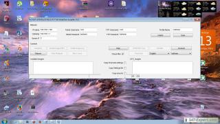

sergkenig
восстановил. обновил до 2.2 , но теперь не могу установить минизагрузчик. при работе программы MPI виндовс выдает ошибку
System.Net.WebException: Невозможно соединиться с удаленным сервером

roman5
sergkenig, прочтите внимательно установку минибута и сделайте, далее имидж(титан) в MPI

vavasha07
sergkenig, :snooks: Попробуйте мой, 100% рабочий !good!:)

sergkenig
тоже самое. почему-то не хочет работать на моем компе. установил через гипертерминал . а ваш имидж непосредственно бросаит на флэшку ( в корень )- уже без всяких папок катрейн и уфс910 ?
roman5
sergkenig, я видел, что у вас семерка
Версия Win32: 2.0.50727.5485 (Win7SP1GDR.050727-5400)
поэтому предложил воспользоваться
гипертерминал
автор пишет только про висту
есть еще AAF R Tooll(на всякий случай), но не пользовался, xp стоит на ноуте

sergkenig
---------- Сообщение добавлено в 20:28 ---------- Предыдущее сообщение размещено в 20:22 ----------
нет, у вас во флэш не энигма, переход на энигму только через MPI, установите титан-будете флешками махать как захотите!bad!
через флэшку не получилось . пишет на дисплее bootsect _0 и грузится 2.2

у меня по каким-то причинам не хочет мпи соединяться с ресивером
в мпи пишу ip adres 192.168.1.100 ( это ресивер ?)
gateway 192.168.1.1 ( это роутер ?)
server ip 192.168.1.2 ( это мой комп )
так вот когда ввожу имя и сохраняю ip сервера сбрасываются вноль . делаю коннект . в коннекте отказано-невозможно соединиться с удаленном сервером
---------- Сообщение добавлено в 19:17 ---------- Предыдущее сообщение размещено в 19:00 ----------
пока у меня нет идей. почему мпи не хочет коннектиться .где я делаю ошибку ?
---------- Сообщение добавлено в 19:19 ---------- Предыдущее сообщение размещено в 19:17 ----------
и окно мпи у меня почему-то не разворачивается полностью как у ваваша на ролике
