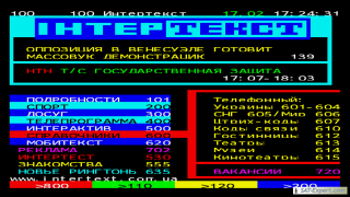

так и не понял почему субтитры на кривой латинице?
LeVlad4260
Тоже поставил крайнюю версию...думал Т-текст нормал будет, а все равно транслит на латинеце....как и раньше було.
Может что в настройках покрутить или как???
P/S субтитры вроде на Первом по русски идут...но оно мне и не надо. Интересовал, чтоб именно т-текст нормальный был.

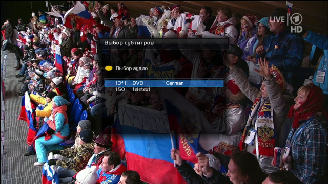

теперь ума не дам, как их(субтитры) вааще выключить...уже все меню излазил, а оно все пишет и пишет :)
LeVlad4260,

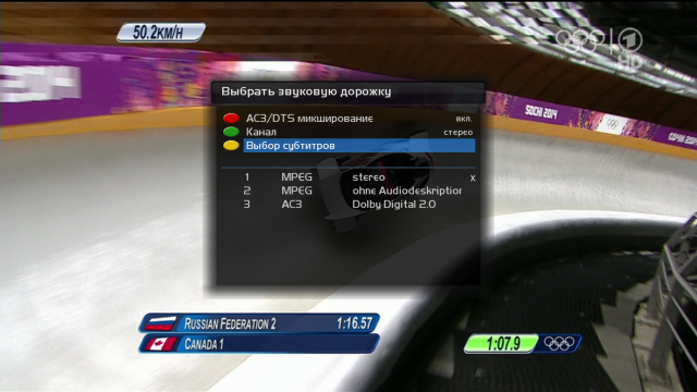

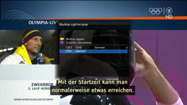

Вот маленький FAQ по субтитрам:
Жмешь желтую:
Выбор субтитров:
Жмешь ОК для нужных субтитров из телетекста или из DVB потока. Появится крестик напротив выбранного:
Снимаешь крестик кнопкой ОК со всех субтитров и не будет у тебя ничего выводить. Вроде ничего сложного тут нет, не правда ли? :)

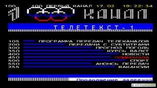

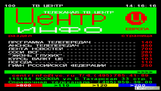

А сам телетекст ... может норм (не транслитом) ??? Раньше на ТВЦ даже все по русски писало, на Первом транслит. А щас на ТВЦ вааще одни прочерки, а Первый так транслитом и пишет. Может где шрифта какого не хватает?
oldkiller
Да , тут со шрифтом непонятка , можешь пока заменить на этот
  • tuxtxt.rar
    176,6 KB · Просмотры: 13
LeVlad4260
oldkiller Спс!
С ТВЦ норм. а вот первый - транслит...:pardon:
Имидж спец. ставил, думал т-текст нормальный будет...а субтитры мне особо и не надо

Для всех кому будет интересно , для того чтобы переключить телетекст с транслита на русский , нужно в файле /etc/tuxtxt/tuxtxt2.conf в строчке NationalSubset заменить значение на 15...
LeVlad4260
oldkiller Спс!!! все работает
