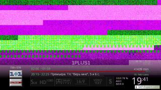

У меня на имидже 11940 скриншоты с видео не делает нормально, если поменять player2.ko (на старый) то скриншоты делает, но зависают скины с Пиг окном. grab-что на старой версии,что на новой одинаковые. У кого делает нормально скриншоты, поделитесь данными файлами.
ysa63
replace the file player2.ko .
and copy the bin file in the path usr/ and make it 755
Then make screen shoot normally by Dream_Capture program
To avoid distortion image , go to A/V adjusting , make Refresh rate = 50 Hz
