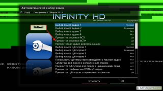

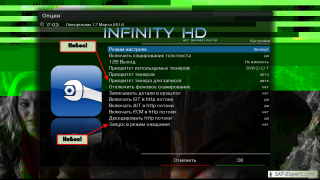

На имидже HDMU_12084_E2_at7500_212_git_5631_nodebug_mix_USB появились два новых пункта в Настройка - Система - Опции:
И в Настройка - Система - Автоматический выбор языка:

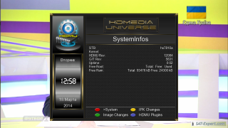

Новый 12084 быстро установился. Довольно шустрый,- очень хорошая картинка.
balex64, странно, почему у тебя не выводит версию ядра...:unsure:
balex64
Может,потому что HDMUCenter поменял я "под" альтернативный софткам менеджер?
Нужен ещё player2.ko,может oldkiller выложит.:)
oldkiller
balex64, Если я правильно подумал о чём ты , то держи 211ядро :)
balex64
oldkiller,этот я ставил,-с ним не показывает... :nono:
oldkiller
C чего ты взял , что не показывает , сравнил по размеру ?!
