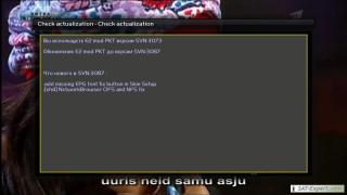

Обновление имиджа до версии SVN-3087 :)
BP->Обновления->Прошивка
Важность: Важно
Что нового:
[sh4] Сетевой браузер - исправления монтирования CIFS и NFS
