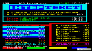

Кто-нибудь знает телетекст с латиницы на русский шрифт можно поменять?
Valery192, а сам телетекст на русском передается?
Valery192
spartak73, да на русском более того на HDMU он отображается русским шрифтом.
oldkiller
Valery192, раньше помогала , замена в файле /etc/tuxtxt/tuxtxt2.conf
NationalSubset (ИСХОДНОЕ НА 15)

А сейчас Х.З
oldkiller
Valery192,Работает и сейчас , только нужно шрифт соразмерный подобрать ....

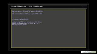

Обновление имиджа PKT Hyperion до версии SVN 3106.
Обновление (UPDATE -> SVN-3106)
Блю Панель -> Обновление -> Прошивка
Важность: Важное
Что нового:
[all] обновление сервера ЕПГ
ausainis, нет... Ничего не надо будет переустанавливать. Просто обновляемся из блю панели. :)
