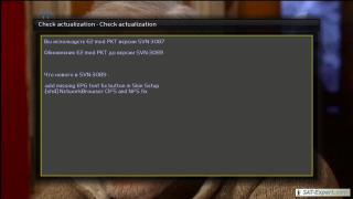

Обновление имиджа до версии SVN-3089
BP->Обновления->Прошивка
Важность: Важно
Что нового:
Добавлена отсутствующая кнопка EPG для исправления шрифта в Настройках скина
[sh4] Сетевой браузер - исправления монтирования CIFS и NFS

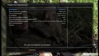

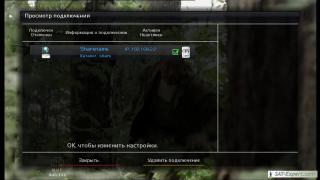

Octagon SF-1028P Hyperion 4.5
Не видит ни одну Mountpoint CIFS шару и UPNP.
В чем может быть проблема?
Сеть работает нормально, плагины качаются...
SuperMaximus, нету вообще никаких проблем... У тебя смотри что там не так.
