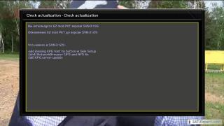

Обновление имиджа PKT (UPDATE -> SVN-3129)
Блю панель ->Обновление->Прошивка
Важность: важно
