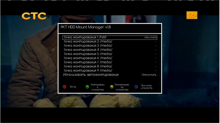

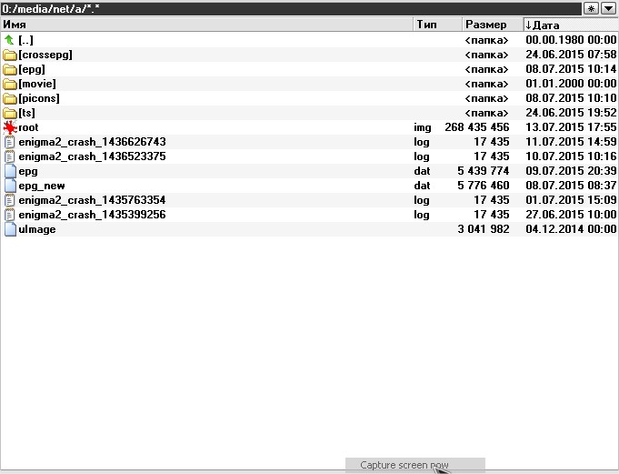

Подскажите на pkt переполняется память имидж стоит на флешке свободно 10 процентов почему так происходит как почистить или что может быть причиной?
metpas
Да откуда же известно, что Вы устанавливали :) Е2 оценивает не весь объем флеши, а только тот объем, который отведен под Е2. Как вариант, смонтируйте флешь и перенесите туда пиконы. Для этого вовсе нет нужды создавать дополнительные разделы на флеши.
Sotar, включи еще автоматическую очистку памяти. В блю панели.
Sotar
Я заметил переполнилась память после установки Е панели и загрузки EPG.
metpas
Я конечно очень уважаю 2boom, но на пуркуа в PKT-шные имиджи ставить E-Panel??? А так то монтирование флеши в /hdd должно помочь.
