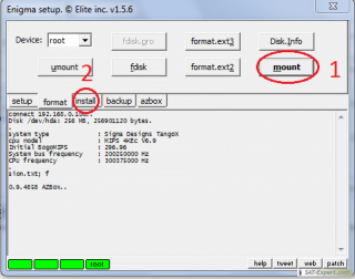

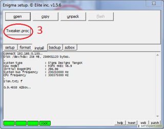

VlaG, зачем тебе ТСК плагин. Установи прогу Enigma от Elit и смени атрибут SDecoderServer , -19 самый высокий , 19 самый низкий. При этом желатедьно уменьшить приоритет трансмишена, а лучше вообще выключить.
VlaG
Да давно стоит эта прога. Чет не осилил я ее. Как в ней этот атрибут менять:unsure:
Добавлено через 20 минут
Я уже запутался, надо приоритеты ставить при просмотре фильмов или не надо. А если надо то как. И где найти этот файл SDecoderServer
VlaG, вот мой файл tweaker положи его в каталог со своей прогой Enigma
Далее делаем все по -очередно как на рисунках и бегунком меняем приоритеты.
Поигрался:taunt:, забил. Больше не хочу.Спасибо. Приоритет по проигрыванию фильмов ничтожный (он есть спорить тут нечего). Но зато все остальное тормозит только в путь. Приоритеты это не панацея. Ну зато поигрался.!yea!
