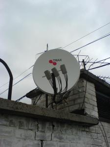

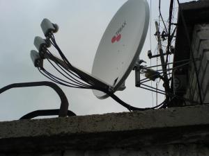

Владельцы триаксов отзовитесь помогите в правильной настройке
Вот моя установка ХОТБЕРД СИРИУ АМОС, проблема в том что у АМОСА плохой прием как я непытался его настроить, если голову оставить только одну на АМОС то можно выдавить аж до 65 % качества. Скажите что неправильно настроено на тарелке.

Для начала я бы конвертор по возможности отнёс от зеркала подальше. На зад.
Director
Для начала - замените мультифид на Харьковский - он дает возможность изменять расстояние от головы до тарели. И поточнее настраивайте!
Р. S. Вчера посвятил день экспериментам. На 0.8м. настроил 80Е - "Енисей регион" слегка сыпет картинку, остальное ОК. :yahoo:90Е не нашел - сосед построил слишком высокий дом - буду строить себе новый и на этаж выше,чем у соседа.:)
Другая тарель 0.8м работает на 4°W-5°E-13°E - фокус 5Е. Пробовал добавить голову на 15W - работает, но сигнал на пределе.:) Вывод - мала антенна - буду растягивать до 1.1 м. (это шутка насчет растягивать) :yahoo:
Mamontoza, судя по фото у вас антенна 1.1м, место для работы есть и довольно удобное. Осталось выбросить неудобный триаксовский мультифид и, извините не хочу обидеть, выровнять руки. И Амос и Ямал у вас должен идти на ура, а не так как у меня на 0.8м.:big_boss:
