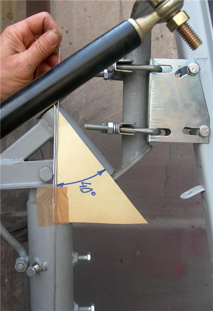

Шаблон или транспортир с отвесом я использую вырезанный шаблон из плотного белого картона.
Смотрите на рис. Ш 1.

угол L2 равен Элевации антенны с учетом коррекции (поправки) в точке установки.
Например, мы устанавливаем в Харькове (Справка:Координаты для Харькова :36 гр. Восточной долготы 50 гр. Северной широты).
Поправка – угол коррекции установим = 0.69 градуса. (Как вычислить поправку читайте ниже в справках.)
Этой информации достаточно, чтобы сделать шаблон.
Для Вашего места установки – выбирайте координаты по карте или с помощью GPS приемника.
Шаблон – треугольник (Ш1) с углом:
L2 = 90 - 50,69 гр. (Согласно Широте).

2. Используя шаблон Ш 1 и отвес (грузик на ниточке), отрегулируйте угол наклона полярной оси с поправкой L2. Наша полярная ось упакована "Изготовлена в центрах" в трубу с помошью токарного станка, поэтому, верхняя поверхность трубы служит для настройки на полярную ось.
(При настройке полярной оси сохраняйте вертикальное положение стакана полярки – благодаря винтам на стакане полярной подвески - это не сложно)
