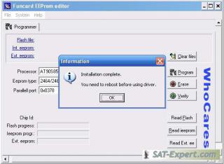

Для начала нада что б присутствовал параллельный порт(LPT). далее в БИОСе нада что б он естессна был включен, параметры порта лучше адрес оставить дефолтный а режим включить ему ЕСР+ЕРР.
Потом распаковываешь архив в удобное место на диске и запускаешь прогу. Для начала ставим драйвер вот так:
После должен быть вот такой вид:
Думаю переводчика не нада что б понять что система хочет перезагрузки для использования драйвера.
Если что не так - отключать файерволлы и антивири и т.п.
По ходу это всё относится к ВинХР, у мну в данном случае СП3. Dr.Web отключать не нада, у меня с ним без проблем.

Gesha, очень благодарен за пояснение, за настройки в биосе можно поподробнее?? я выставил ЕСР+ЕРР (поралельный порт MODE).
это мне не понятно.у меня по паралельному порту 3 значения адреса: дисембл, 372, 272 (в цыфрах могу ошибаться)))). с английским я не дружу, но перезагрузка пк не помогла. меня смущает самая первое окно всплывающее во время запуска FunProm3, вот скрин побольше...
поставь 0х0378, это можно сказать стандартный дефолтный адрес.
судя по сообщению система говорит что она не может проинициализировать драйвер и просит повторить установку с правами администратора. собственно о системе - ты как-то забыл указать какая ОСь?. всё вышесказанное я же указывал что относится к ХР.
если у тебя вин7, о чём мона предположить по виду окошка на скрине, так тогда ничего аномального нет в том, что под ней не стартует драйвер, предназначенный для ХР.

Gesha, Ты обсолютно прав у меня 7ка (чёта я как то забыл упомянуть ...) Пытался нанести вин2000 на флешку(дабы с нее загрузится) что бы запустить программу на старенькой винде, да вот засада 512МВ не хватило. да вот у меня и не FUN карточка, а ее дубляж на ат90s8515 с 24с256 (FUN4). спасибо большое буду ломать дальше....))))))))))))))
Как не FUN если это и есть FUN, а то, что там циферка 4 стоит в конце...так есть и FUN2 и FUN5, они отличаются только внешней памятью. Любую FUN с большим, чем нужно объёмом памяти можно юзать, с меньшим естессна не получится.
А что, поискать знакомых, у кого комп с параллельным портом и с ВинХР нет возможности? Сходить к ним в гости и зашить карту.
