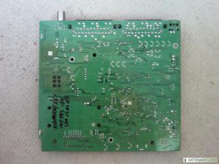

Твой вариант как раз один из двух что есть в инструкции. Его фото находится после текста:
У первой модели лучше всего подпаивать JTAG снизу платы к точкам
P9 - TMC, P11 - TCK, P13 - TDI, P15 - TDO, P19 - TRST. Виглядит это так:
Я надеюсь ты сможешь хоть указанный текст найти в инструкции??? Что б посмотреть на картинку после него?

на счет джитага, спаял на микрухе но длина провода от компа к контролеру 1.5м, а от контролера к тюнеру 10 см и не более, ето важно! сначала спаял наоборот и не работало.
