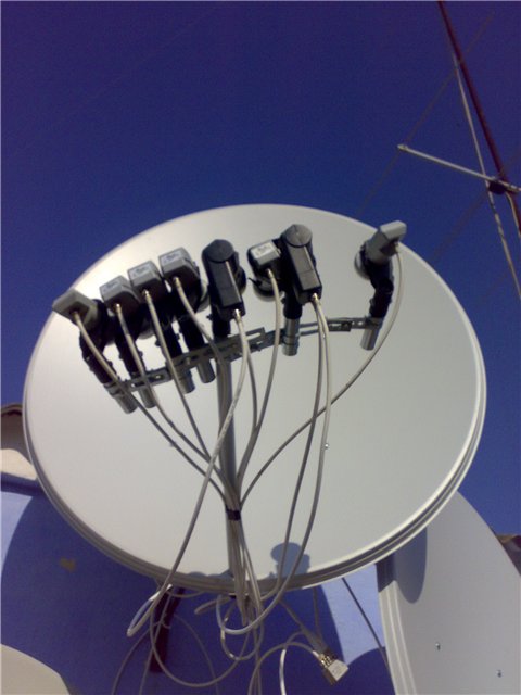

Добрый день, искал уже не знаю в какую часть форума написать. Вообщем антена 0.9 (5+4+13), ресивер ево700,нахожусь в донецкой области. Пробовал шаринг заработал, решил повернуть на 36. Вопрос,так-как мультифид остался ну и 3 головки универсальные(под нтв решил новую купить, что бы с пластиной не возиться), что можно прикрепить еще(самый доступной вариант) , приоритеты : либо украинские каналы или взломанные пакеты с оригинальными английскими дорожками( типа тпс или полсат) если есть возможность,что в фокусе ставить, а что сбоку. Ну вобщем поподробней. Вариант с второй антенной не предлагать , не где ставить. Спасибо
anis790615
Я не имел ввиду к 4+5+13 добавить 36. А сделать 36 приоритетным, и что нибудь в том направлении прилепить еще. Но вот что можно не знаю на тарелку 0.9

Делим диаметр офсетной антены пополам-получаем фокусное растояние.
В данном случае - 450мм
О-о-очень сильно в этом сомневаюсь! Это справедливо лишь для прямофокусных парабол с F/D=0.5. Для офсетной антены ещё нужно понять, что является её "диаметром", если вырезка элиптичная да ещё и смещена от оси исходного параболоида...
2 market223
Если вы задавали свой вопрос в контексте использования программы рассчёта мультифида, то рекомендую вам использовать в качестве "фокусного" расстояние от точки прицеливания облучателя (центр зеркала) до горловины рупора
Мультифид сейчас стоит 1.3. у.е. или 6.5.грн . Какой смысл его делать самому
Ну не скажи , вот я сейчас думаю как мне к 53+45+39+36 приделать 60е (теоритически возможно) . Но как это все закрепить? Ведь на клюшке места уже не хватает. Если знаешь , поделись. Спасибо.
Если длина планки мульта короткая. она добавляется такойже планкой.А вообще фирма Куди делает мульты с длинной планкой тоже
На 53Е так и стоит. Я имел ввиду что крепления мульта на клюшке которая держит фокус не помещается четвертое крепление.
а ты его не на клюшку крепи, к примеру я в таком случае планку, которую крепишь на клюшку выпрямил и прикрутил к планке что уже закреплена, просто приложил к ней снизу и прикрутил, получилась одна очень длинная планка.
