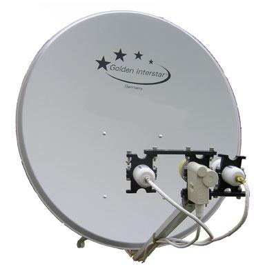

Вопрос такой как поставить мультифид на 75-90 , по одному принимаю а мультифид не получатся .Нахожусь г.Неинномысск 44,38; 41,56 ,какой куда лучше постаить и на какое растояние ??.Крпление есть заводские мож самодльные лучше ?? мож фото есть с замерами растояний ?? пока тока учемся :)
А рыбалка какая нибуть есть в этом раёне?
Eol
какой размер тазика? Лучше сначала прицелить антенну в 80-й борт, и, если он не нужен, то затем сместить антенну влево (к востоку) на полколпачка конвертера и на четверть вниз. Тогда сигналы с 90Е и 75Е станут приемлемы (Ku диапазон) и достаточно стандартного мультифида. Оба конвертера будут на мультифиде. Удачи
Nikolazx
спасибо ето понятно 90 с лева, 80 центр,75 с права,- если смотреть с преди. а конерторы на мультики на какие растояния выстовлять ? может фото есть у кого с замерами хотяб примерно а там на мести покрутим тож вообще не пойму в линию ставить какой выше какой ниже ? зеркало 0,9 LNB Lemon lemp-sins40-0000p
оказывается конерторы наоборот ставятся прочитал тему в начале
sander23
Не горячись
Перечитай всю тему сначала очень внимательно
Если ты поймал 80 в фокусе-это уже пол дела сделано
Теперь воображай дугу спутников
90 висит ниже к горизонту---значит LNB в мультифиде выше от80
И наоборот 75 висит выше к горизонту---соответственно
LNB в мультифиде ниже от 80
Теперь по расстояниям (стандартных заводских мультиков вполне достаточно,самому делать не надо)
Они на всяких тарелях будут разными
Главное понять смысл
Поэтому,чтобы не забивать голову всякими расчетами и формулами,
делаем методом научного тыка
Выставляем на тюнере заведомо рабочий,самый сильный транспордер
Берем в руки LNB и начинаем водить влево-вправо,вверх-вниз,
только очень медленно(тюнеру нужно некоторое время,чтобы среагировать на сигнал) пока не залочим сигнал
Как поймал сигнал-- запоминай примерное расположение LNB
Теперь его можно прикрутить к планке и проводить окончательную донастройку
В общем главное не спеши--медленно ,но уверенно(главное внимательно все перечитай http://forum.sat-expert.com/obshie-voprosy/7578-90-75-80-a.html
И обязательно получится :)
Удачи
