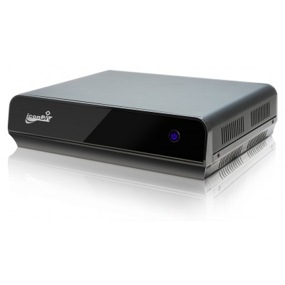

Я не буду советовать! Но поведаю. Я брал у своего бати сетевой мультимедиа плеер IconBIT HDS5L
Так вот цель была у меня соединить в одну сеть, мой Азбокс, этот плеер. Все это дело быстро и без проблемно я настроил. То есть: Есть у меня роутер Д-линк320 он подключён к модему скайлинк, работает в качестве точки доступа.
Беру второй Д-линк320 настраиваю его в качестве клиента. Подключаю ко второму роутеру плеер. В итоге я вижу в тотал - командер и азюокс и плеер. Азбокс все это время работает по вай фаю с первым роутером по вай -фаю. Но тут я был приятно удивлен когда в этом плеере я зашел в раздел сетевых папок и обнаружил папки азбокса, конечно я тут же кинулся листать все те передачи которые я ранее на азбоксе писал. Выбрав первую попавшийся я начал просмотр. Вся изюмина заключалась в том что этот плеер понял формат *.ts от Азбокса без проблем, хотя ранее я пытался подкинуть для него фильм от опенбокса 730 и тот в ни какую читать его не хотел. Шло чисто без рывков и тормозов. Азбокс в этот момент находился в режима СтендБай. В тот момент когда я зашел в папки азика я услышал что шпиндель винчестера раскрутился (оно и понятно). Причем если еще не уловили: Плеер подключены сетевым кабелем ко второму роутеру выходил на азика через вай фай. То есть просмотр фильмов шёл через вай фай, без каких либо проблем, отсюда вывод что скорости вай фая хватает на просмотр.
В общем это всё к тому что ну не обязательно делать упор на попкорн, есть очень много достойных устройств работающих на льюноксе при доступной цене.
