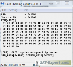

Здравствуйте. У меня такая проблема: пользуюсь прогой CSCRC20. Смотрю ВИП-пакет. Все пакеты открывает, кроме НТВ+. Переключаю на любой канал НТВ+ и прога закрывается. Пишет: CSC обнаружена ошибка, приложение будет закрыто (Offset: 0x00020a00). Настройки введены правильно, так как неделю назад все работало. В чем может быть проблема?

sergey4977
Здравствуйте. Нестабильно работает Триколор на EVO 700S, каналы то открываются через раз то вообще не открываются, с НТВ+ проблем нет. Шарю через программу CSC. Выдает такую ошибку:
Подскажите пожалуйста в чем может быть проблема?
Эвик плохо пер***рает иденты. Качелькой включи отображение идентов и увидишь что включён 04АЕ0, хотя рабочий 04АЕ1. Это из-за багов прошивки, более менее с Триколором работает последняя v3,35. Из-за отсутствия поддержки и технически устаревшего железа пора менять на что-то поновее.

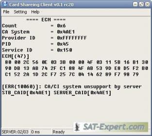

У меня аналогичные проблемы с шарингом РАДУГА ТВ 75Е на Evo 700s с CSC -клиентом .
---------- Сообщение добавлено в 01:44 ---------- Предыдущее сообщение размещено в 01:30 ----------
Выше я выложил лог -это Evo 700s стоит на канале ТV1000 RU KINO -пакет РАДУГА ТВ 75 E .По моему надо настроить тюнер , но как ? Подскажите настройки тюнера пожалуйста .
---------- Сообщение добавлено в 02:00 ---------- Предыдущее сообщение размещено в 01:44 ----------
Мои настройки EVO : по кнопкам f1 111--PC Card Sharing ECM ; PriorityList Provider ID--000652 ; а по кнопке Page непонятно что прописать .Может зайти в IRDETO и там указать CAID и PROVIDERA .
---------- Сообщение добавлено в 02:26 ---------- Предыдущее сообщение размещено в 02:00 ----------
При помощи CSC Радуга нормально идет. На MPCS часть каналов не открывается.
Если не затруднит ВАС опишите настройки CSC и EVO 700S на РАДУГА тв .
Элмеханик
Разобрался с CSC .Evo 700s шарит РАДУГУ отлично / и на 3.34 , и на 3.35 прошивках тюнера .Другие пакеты не пробовал . Чтобы работало , надо правильно настроить CSC и сам тюнер . В CSC , в файле конфигурации между цифрами 01 02 03 ................13 14 должны быть пробелы .Я прописал подряд и шаринга небыло / потом с пробелами и все ок . Тоесть , так должна выглядеть строка , при открытии в блокноте , файла config- указанный сервер шаринга:номер порта:логин:пароль:01 02 03 04 05 06 07 08 09 10 11 12 13 14 В тюнере не обязательно включать режим эмулятора/ f1 0 0 0 /шаринг работает и без него , но если не включать -не будете видеть кодированные каналы например- интер и др .Далее по кнопкам f1 1 1 1 перевести в режим PC CARDSHARING ECM .Потом через кнопку меню войти в режим prioriti list и найти если есть provider 000652 -это для шаринга РАДУГА /если нет , то добавить 000652 .Думаю если вы шарите ТРИКОЛОР или НТВ+ цифры должны быть соответствующие .Далее -запуск программы CSC производится открытием файла csc--приложение / я поместил это приложение на панели задач .Появляется окно с прогой CSC / settings--start -запуск шаринга или stop -выход из шаринга .Настройте через settings configuration - птички можно не ставить , а назначить COM порт - 1-2-3 . Все , шарьтесь на здоровье .
