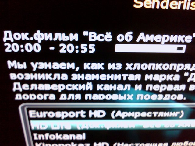

Установилась без каких либо проблем, за 2 минуты где-то. Дальше перезагрузился ресивер, стартовала энигма. Стартует меньше чем за минуту.
Начальная установка: Выбирается через что будет показывать, компанент, hdmi, hdmi-pc. следующая страница 576р, 720р, 1080i, 1080р. Следующая частота 50 или 60. а вот дальше что-то спросил на своем немецком, нажал и вылетел в зеленый экран.
Ресивер перезагрузился, все работает.
В KF-меню настройка айпи, почему-то не срабатывает, т.е. доступа по сети нет.
Методом тыка дошел до настройки спутников, выбрал 9* просканировал частоты платформы, нашел. инфоканал работает, остальные малевич. вставляю карту, ноль реакции. Перезагружаю, нашел карту, открыл каналы. При переключение небольшой фриз, потом все хорошо показывает. EPG на русском показывает.
Довольна часто зеленые экраны выкидывает. Например при настройки сети 2 раза показал.
