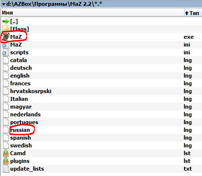

Это точно! Нет, ни в какую, ни смена каталогов, ни замена catala.lng на russian.lng, ни прописываение в ini строчки language=russian.lng (так же не нашел кнопки обновления) - ничто не помогает. Будем учить испанский :taunt:
Разархивированную папку со всеми языками положите в корень программы и все появится.
Artie
В корне и лежит. К тому же, при каждом запуске выдает ошибку.
Чтобы не быть голословным:
Я так думаю, что что-то там при инсталляции прописывается в реестр и тогда работает, как надо. А если на "чистой" машине, без инталляции просто распаковать-запустить, будут "грабли".

Скрины всем видны?
Чтобы не быть голословным...
Все распаковано по-очереди, и неоднократно, начиная с v2.0 по v2.3 в отдельные каталоги, причем разные, начиная от "Рабочего стола", корневого и заканчивая стандартом "C:\Program Files\", отдельно по-очереди запущено, отдельно получена одинаковая ошибка про "access..." и невозможность выбора языка; потом отдельно "потыкано" по разным ini и lng, , отдельно "полажено" по разным скинам, телнетам, фтп и т.д., отдельно заведены новые настройки соединений и т.п., отдельно запущено из командной строки и через ярлык, отдельно...(читайте сначала).

Да все элементарно. У тебя просто нет разрешения на установку программ. Очевидно Винда7. Это никакого отношения к самой программе не имеет.
И ничего не надо устанавливать. Скачал архив распаковал на рабочий стол и запускай. Работает, перенеси в другое место. Если не работает, то нет допуска на установку программ, потому что эту программу винда считает новой.
Я по ссылке выше скачал, разархивировал 7zip на рабочий стол и запустил. Раньше никогда эту программу на работе не ставил. Значит винда виновата.
Еще советую посмотреть, установлена ли в твоей винде NET. Framework со всеми паками. Без нее работать не будет.
Или обновись, автоматичеки он будет досустановлен, если винда легальная.

Всем спасибо, все нормально: добавил правило в Outpost Security Suite, Maz заработал - не выскочило сообщение об ошибке "Access...", появился список доступных прошивок, плагинов и др., но...
К сожалению, без подключения к интернет (или блокировки его файрволом), Maz опять оперирует только испанским языком без возможности выбора. Увы, выяснилось, что локальность и самодостаточность в полной мере у него отсутствуют.
