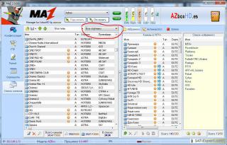

Маз коннектится FTP-ok , не загружает спутники с ресивера , вернее непонятно как загружает, в левой части Маза виден только один Сириус и больше нет ни одного спутника , в правой спутники и трансппондеры есть , фавориты есть , но имя каналов не понимает (no este), за исключением каналов сириуса, да ито не всех , а только половина каналов .В чём проблема? Может кто подскажет, а также

пропатчил рес , не помогло, поставил прошивку 4466 история таже, пробовал другие версии МАЗа без изменений видит один спутник Сириус. Внизу пишет "Всего каналов 3581/15000", может что-то не так делаю?
Viraje
lexxz, попробуйте сохранить на винт из папки DISK2 три файла
all_channel.dat, antenna_list.dat и DVBS.dat. И откройте их с винта МАЗом. Так покажет?
В опциях показа выбраны все спутники?
открыл all_channel.dat с винта тоже самое , только внизу "Всего каналов 95" т. е. только каналы сириуса их действительно 95. "Все спутники": включено

lexxz, прилепите в аттач Ваш all_channel.dat, посмотрю у себя.

что-то он сжался до133кб
AZBox Эдит открывает его нормально все сканированые и выбраные каналы видны.

lexxz, МАЗ не причем. Косяк,к сожалению, в Вашем файле. У меня тоже только часть каналов Сириуса и всё!bad!

В этом файле находятся отсканированные ресивером спутники и настройки антены?
Если его открыть Azbox Edit , видны отсканированные каналы правдда кирилица кракозябрами идёт.

lexxz, не знаю в чем загвоздка, попробуйте мой.
