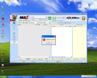

У Maza есть проблемы со списком каналов на последних прошивках.
1. Пропадает провайдер после загрузки в тюнер.
2. После загрузки в тюнер и последующей загрузки в Maz некоторые каналы (немного, но есть) уже не те. Те что были удалены - остались, но пропали другие (количество каналов правильное).
Как решить вопрос?
sani_kh
Hi All.
Как решить вопрос?
У меня было такое - вылечил переустановкой винды.... МАЗ корябил список каналов как хотел :] ... На чистой винде все в порядке.... Наверное конфликтует с каким то установленным софтом....

Да не редактируй файл прямо на ресивере. Скопируй на комп и на нем редактируй. Потом заливай в ресивер. Вчера пересканировал спутники, на прошиве 5006, и отредактировал каналы МАЗ 2.0 - все нормально работает.
У меня МАЗ корябил список пока я не начал править на чистой винде....
Откатись на более старую прошу - отсканируй на ней спутники, отредактируй каналы, заливай в любую прошивку.
ЗЫ Вечерком попробую откатиться на более старю прошивку и подкинуть новый список каналов. Об результатах отпишусь...
sani_kh
Действительно, список каналов от новой прошивки 5006 не работает на старых прошивках, пробовал на 4717, 4890. Пианисты чет намутили...
