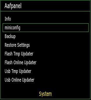

allllex
Поставил я этот имидж на мини раздел, в котором раньше был aaf_indian_summer_ufs910_ba.
Так как у меня внутри оригинал, то естественно этот первый имидж с мини и менюшками на борту пришлось ставить вручную.
1. Через КСС отформатировал раздел мини1, на котором стояла индиан (Эксперты-> выбрал мини1->правой кнопкой Создать файловую систему ext2->Вписываю обратно название MINI1-> Да... Раздел отформатирован. Перегружаю бокс.
2. По FTP копирую имидж AAF First SVN Flashimage UFS 910 по пути /tmp/usb/MINI1 (1-2)/ ...
И так далее, все описано в файле помощи в разделе 4.2 Ручная распаковка архива в мини директории.
Перезагружаюсь. У меня в Мини-загрузчике выбрана задержка в 5 сек. Выбираю из меню MINI1, имидж загружается без единой проблемы. И что интересно, хотя я отформатировал мини раздел, куда я загрузил и разархивировал новый имидж, при запуске сохранились все старые настройки, вплоть до спутников и эмуляторов и картинка пошла сразу.
Я не буду описывать достоинства и недостатки этого имиджа.
Расскажу только то, что касается мини имиджей.
Появилась закладка меню Aafpanel-miniconfig.
Открывается окно, в котором можно выбрать, какой имидж будет загружаться по умолчанию.
Остальные позиции были и в прошлой версии. Можно обновить и флешь-имидж и USB-имидж, как с сайта, так и вручную.
Если хотите обновиться с сайта, то жмите Usb Online Updater, если стоите на USB имидже, или Flash Online Updater, если загружены с внутренней флеши. Откроется окно с имеющимися там имиджами.
Берите пол-литра и разбирайтесь в этих цифрах. Лучше бы названия были, но так принято и у дримов. У меня есть скачанные версии и по ним я понял, что верхний это AAF_Last_Summer_Dream_UFS910_Flash-V2
А нижний, это AAF_First_SVN_UFS910
У меня уже нижний такой же и стоит, и я в нем на мини1-разделе. Попробую обновиться, картинки сделать не получится, бокс не реагирует.
Выбираю нижний имидж.
Кроме этого стрелкой влево-вправо выбираю, на какой раздел ставить. Я выбрал тот, на котором нахожусь. Логично, я же обновиться хочу, а не поставить имидж. Жму зеленую кнопку.
Дальше идет процесс с открыванием окон и прогрессорами на экране телевизора. Процесс довольно длительный и автоматический. Главное, терпите и дождитесь конца. Бокс должен сам перегрузиться. Все настройки сохраняются. Бокс начинает работать сразу.
