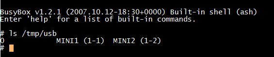

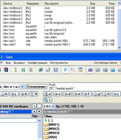

Вот еще вариант: Вставлено 4 флешки, в КСС видятся две, а остальные две видятся примонтированными в тотал командере. Как здесь с приоритетами? Да и с буквами? Мини есть,они с загруженными имиджами, а под какими буквами? Не все так просто.
aleks.62
Было же написано, сначала определись с конфигурацией, создай ее. Загрузи имидж с мини загрузчиком и больше не дергайся.
Немного добавлю, так как попадал на это. При нестандартной конфигурации КСС может ввести в заблуждение, вернее сам можешь заблудится. Подключил диск, посмотрел в КСС - sda. Всё установил, прописал, пробуешь запустить - не идёт. Загружаешь внутренний имидж, проверяешь в КСС - а он уже sdb. Или наоборот... Что подтверждает всё вышеизложенное.
Такого поведения KCC 3.2 ещё ниразу не видел.

tar -xzvf AAF.tar.gz
в телнете достаточно дать команды:
cd "/tmp/usb/MINI1 (1-2)/" - подтверждаем ввод (ENTER) - это для MINI1
ls - подтверждаем ввод (ENTER)
tar -xzvf AAF.tar.gz - подтверждаем ввод (ENTER)
соответствено для MINI2 и MINI3
cd "/tmp/usb/MINI1 (1-3)/" - это для MINI2
cd "/tmp/usb/MINI1 (1-4)/" - это для MINI3
Если флешка разбита по другому, цифры в скобках будут другие, что бы проверить какие, надо дать команду:
ls /tmp/usb - подтверждаем ввод (ENTER)
к примеру у меня так:
