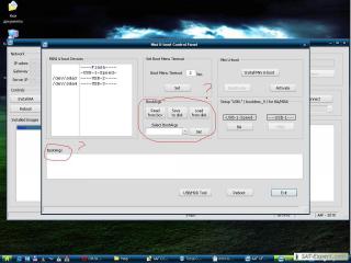

Xronon
Требуется помощь.
Поставил miniuboot 1.3 посредством MPI и не пойму:
- как установить имидж на мини раздел?
- как настроить бутарги?
- c помощью MPI это можно сделать? или
- лезть за нуль-модемным кабелем и по консоли настраивать этот miniuboot. Но тогда зачем в MPI есть такое
