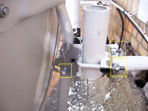

Подскажите, как это
точно настроить на этом креплении (шкалы нет)
Антенна вынесена на балконе кронштейном 0.55 м и из за мотоподвеса тяжело методом "тыка" выставить. Хотелось бы узнать, где находится винт на креплении пластины или фото.
VALLL
Как бы тебе попроще объяснить....
М .... да....
Самое главное - труба, на которую ты планируешь водрузить мотоподвес, должна быть идеально по отвесу выставлена.
одеваешь подвес, выставляешь хобот на "0" , как - думаю сумеешь..
Цепляешь зеркало. Строго перпендикулярноподвесу, как на картинке.
Берёшь компас или мобилу с компасом и по ним выставляешь хобот точно на ЮГ.
Выставляешь на циферблате подвеса свой угол места. В Луганске, например, он = 39 градусов.
Подсоединяешь ресивер, выставляешь ближайший спутник к ЮГУ
Выставляешь рабочую частоту транспондера
начинаешь играться... вверх - вниз .... вправо - влево... пока не поймаешь сигнал этого транспондера.
Дальше - по плану... ищешь постепенно все спутники по дуге. И на восток и на запад.
Если выставлено всё точно, то выставишь в настройках "USALS" и пропишешь градусы ..долготу и широту своего города.. И тогда все спутники обретут свои позиции... Автоматом..
Как то так...
Это я так делал.. Но народ делает и по другому. Важен результат...
WovantKl
VALLL,
Правильно всё написано, проще пускай SAN2O хобот мотоподвеса ставит на 0 и ищет ближайший спутник под которым SAN2O находится,по компасу не надёжно можно ошибиться , я нахожусь на Долготе 25.02 'начинаю настраивать мотоподвес с спутника Astra 3B @ 23.5° East ,один или два градусы на первоначальной настройке роли не играют.
