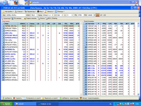

Ну так на второй картинке у тебя список спутников на которых ты нашел и с о х ра н и л каналы. а на первом-список в с е х спутников,причем победит?
бабайог
В данном случае, не причем:) Просто никак не могу въехать, возможно ли как то объединить/отредактировать, я знаю там, - склепать до кучи.....,:) при помощи победита спутники которых нет в какой нить сборке Например в одной есть 19.2, но нет 36е и так дальше. В общем есть еще несколько не вполне понятных мне моментов, но тема эта про моторы и каГ бы не моЗя удалятся от основной канвы по идее..... С ним я в итоге разберусь. Хочу понять другое. Почему все говорят, - возьми и настрой каналы и спутники и все появится во втором списке. Вот как раз с "возьми и настрой" и возникают проблемы о которых я писал. Из ОБЩЕГО списка У МЕНЯ, почему то спутник не сканируется, если его нет в меню на фотографии №2. Вот и парадокс. Раз его не видит рес, то и со сканировать каналы невозможно не установив антенну в нужном положении "на спутник". Несколько раз пытался, но вот тупо проезжает без сигнала именно те спутники которые хоть и есть в основном списке, но нет во втором. И вот третий день никто не может ответить как их настроить. А победит? В том то и дело, что заливая через него список сателитов, именно именно
отмеченные в таблице (кто видел прогу, тот поймет) синим и находятся изначально в меню спутников, а вот остальные не видимым. Фуххх, наверное раз десять по кругу прошелся:(

не буду трогать победит... у тебя в меню настроек должны быть включены справа меню те же параметры как на отстроенных спутниках(внимательно посмотри) и при поиске нового спутника не з а б у д ь встать на р а б о ч и й тр-др! я обычно их забиваю на первое место в спутнике (см. LyngSat) все должно получиться!..
бабайог, пока что тебе скажу про победит - там синим выделены те спутники, на которых есть в списке каналы.
Что касается позиций и транспондеров - ты видимо не всё понял по инструкции к ресиверу - ща попробую по твоей картинке рассказать
Значит вот в этом меню ставши на нужный спутник в данном случае у тебя выделен сириус нажимаешь на пульте кнопку вправо и стараешься быть внимательным - тогда ты увидишь что в нижней части экрана есть подсказки, вот ща там где на картинке жёлтый и надпись "транспондер" у тебя появится надпись "мотор". Так вот нажавши на жёлтую кнопку пульта попадаешь в меню управления позиционером Так вот в том меню вовсе не обязательно двигать антенну и т.д., ты можешь её двигать и пультом позиционера, но нажать там кнопку "сохранить" ты обязан, иначе позиционер не пропишет эту позицию. Естессна что нажимать нада когда антенна на спутнике. Если подробней - то при нажатии "сохранить" ресивер отправляет позиционеру команду сохранения текущей позиции под номером, который соответствует номеру спутника в списке на твоей картинке - в данном случае позиция для сириуса будет сохранена под номером 59.
Теперь прикол - если у тебя позиционер, как большинство позиционеров имеет память до 60 позиций, то становится проблематичным сохранить спутники, идущие в списке под номерами выше 60. Потому что сраный опенбокс посылает позиционеру номер спутника из списка, софтописатели протупили с этим....выход - тереть ненужные спутники что их было менее, чем 60 или по крайней мере что б ни один из нужных тебе не оказался в списке далее 60-го. Стронги к примеру позиции нумеруют в порядке, в котором ты их настраиваешь. Есть ресиверы, где при нажатии кнопки сохранить позицию ты сам вводишь её номер. По этой же причине если у тебя мотор то списки каналов нельзя чужие лить, изменится порядок и нумерация спутников и соответственно позиции попутаются/потеряются. Только редактировать/обновлять свои списки и не трогать список спутников!!! Вот такой вот опенбокс:)

Спасибо АгромЕнное Gesha, ты как всегда понятно и со вкусом, но все те подсказки я знаю и дело оказалось совсем в другом. Тут есть путное замечание от ugor:
Вот в этом и оказалась "порытая" собака, что бы ей пусто было. Правда и он со своим замечанием немного припоздал. К моменту прочтения, я уже сам допер методом тыка и чьей то матери:) Потому как народ (на соседнем сайте где вел по этому поводу переписЬку) отзывался на вселенское горе и накидал мне в личку всяких сборок. В итоге там тоже не совсем сросталось. А раз челы утверждают, что все нормал, то тут было два варианта, - либо я *****, либо все остальные. Выбрал первый. Проштудировал все что известно о настройках опенов и там среди прочего промелькнуло похожее на то, что написал Юрий. Пока точно не знаю, будет ли оно появляться в сатлисте в ресе, (некогда было" Но "невидимые сателиты стали сканироваться, после того как я убрал нерабочие трансподеры из настроек! Меня в этой ситуации колбасит другое. Люди выбрасывают в форумы свои сборки спутников с таким мусором, что просто диву даешься.... Сравнил для примера в одной из сборок на одном из спутников живые и те что находились в сборке и опупел. Рабочих то оказалось 11, а записанных 174!!!! И самое прикольное, что рабочие находились или в конце списка или ближе к нему. Похоже он их просто добавлял в список в течении лет и все. Если бы те две сборки с которыми я мудохался, не имели этих проблем, то и всей той писанины не возникло бы. Все равно, всем большое спасибо. Еще раз убедился, что еще есть люди в нэньке, не отказывающие помочь "бесплатно", пусть и советом. Хотя только трудности чему то учат и за это время узнал много о спутниковом телевидении. Спасибо вам парни. Вопросы еще будут конечно. Так ША я остаюсь на горизонте.!yea!
