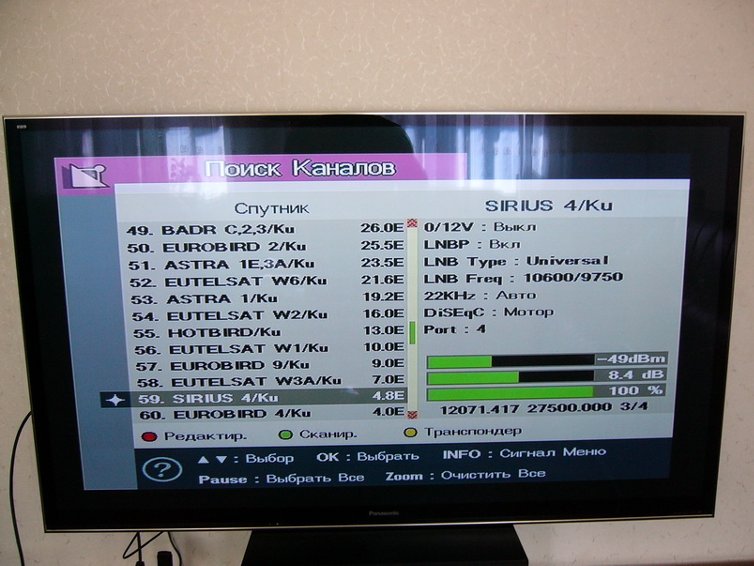

В ресивере опенбокс 820 в настройках есть пару пунктиков,они должны быть включены или выключены.
1-0/12V
2-LNBP-этото понятно что включен должен быть
И ещё может кто подсказать,где то мне таблица попадалась с сильными транспондерами,для настройки спутников,ток не помню где
---------- Сообщение добавлено в 18:56 ---------- Предыдущее сообщение размещено в 18:39 ----------
В итоге сень слазил на чердак,поменял дисек,а потом обратил внимание на кабель он весь потрескался и облез,хотя и не так давно его ставил.Ну для кучи заменил и его.Всё показывает!!!
1-0/12V
и ещё 3- 22KHz-вкл или выкл
в сообщении, предшествующем твоему я ссылку дал по которой рассказано что такое 22кГц и для чего...в общем если голова универсал выбрана то эта опция в тюнерах с нормальными мозгами неактивна, если же есть возможность менять эту опцию то нада ставить "авто" или отключено. В случае если используется однодиапазонная голова эта опция совершенно никакой роли не играет, хотя лучше отключить - тюнер будет жрать меньше электричества а в кабеле будет меньше помех.
0/12V роли тебе не играет абсолютно никакой если у тебя нет соответствующего коммутатора.

Приветствую всех. Вроде понемногу начал въезжать. И вот вчера настроил на шесть спутников. КаГ бы ура и победные реляции. Добрался до ямала 201 сигнал хоть и слабый (28-40едениц качества прыгает, но он был.) вышел из настроек. Стою на позиции. Пишет нет сигнала. Я опять в настройки каналов. Полоса качества чистая! Я и так и сяк, нет ничего. Черт с ним думаю и без ямала обойдусь. Становлюсь на АВС, тоже ничего, поехал на 13й, ноль! Вот это нихрена себе!. Думал может кабель отошел или еще что. Три часа лопатил систему, все везде звонится, все вроде целое. Мля руки уже опускаются, а спутников не видит Решил проехаться еще по горизонту и ЁПТ, есть они, никуда не делись, только вот сместились на ровно 20 единиц ( по показаниям позиционера) Например хетберд был на 328, сместился на 348. Проверил, все абсолютно уехали вправо ровно на 20 делений. Ребят, что это за хрень такая???? Раньше такого не было! Да может и бог с ним, один раз как говорится не "п" Но тут вот что получается. Устанавливая актуатор, по старым замерам, я почти попал на старые точки. То есть ямал и находился там где и при старой настройке на востоке в крайней левой точке не доезжая 2 единицы до предела. Если все настройки сместились к западу. (ноль как и положено у меня начинается от предела востока) тоуже тарэль будет не доезжать на 20 делений до западного предела(по идее тот же хиспасат должен сместится тоже вправо на 20) А ведь если исходить из бывших установок, то он стоял на самом краю но уже западном. и значит сместить его уже не удасться. Да и бог бы с ним, но что это за фигня такая? ЧеВо делать то?:( Замахал он меня уже....:]
Если всё нормально, только позиции сместились все дружно то в позиционере должна быть функция пересчёта, т.е. подстраиваешь его точно на спутнике и даёшь команду "пересчитать", он синхронно сместит все позиции на установленную величину и направление.
Это решение подобного рода проблем, вернее устранение последствий.
Ну а причину смещения нада найти, дабы от неё избавиться на будущее.
Я перечислю возможные варианты а ты уж у себя ищи какой твой.
1. что-то слабо затянуто на подвесе/приводе и при упоре в крайнюю точку сместило привод.
2. проблемы с датчиком. Может быть геркон далековато от магнита или же геркон или магнит плохо закреплены и болтаются. Также геркон может "чудить" если его ранее "случайно" подключили вместо мотора и он получил "дозу", недостаточную для смерти, но пошатнувшую его здоровье.
3. Плохой контакт в цепи мотора или датчика.
4. глюки позиционера.
5. глюки тюнера.
Прокомментирую по пунктам.
1. Несмотря на то, что многие обижаются при указании на такое и кричат "всё зажато мёртво" это нада проверить чуть ли не в первую очередь. Можно на крышу не лезть для начала а просто пару раз погонять тарель от упора и до упора, если проявится - оно скорей всего. Если тарель большая и тяжёлая то проявиться может даже не на упоре, а при выводе антенны из положения, близкого к завалу, т.е. при максимальной нагрузке. Проявляется нерегулярно и несистематически.
2. эта проблема тоже проявляет себя как правило нерегулярно и несистематично. Если был случай подключения геркона вместо двигателя то геркон лучше сразу заменить, крови попьёт немало и моск высосет до опорожнения черепной коробки. Было пару раз, в том числе и сам у себя же нарвался, когда взял себе БУ полярку с актуатором. Я свой актуатор разобрал и дал токарю точить детали. А на время вот это купленный "исправный" актуатор поставил на антенну. Так вот он мог несколько дней как часики а мог за час моск выесть.Я уже и свой актуатор давно собрал но ради принципа с этим морочился для выяснения причины. Под раздачу попал и позиционер - перелопатил его в три круга вдоль и поперёк....в конце дошло до того, что кроме геркона всё перекопал и таки его заменил - как рукой всё сняло. Ну а позже мне предыдущий хозяин сказал что было дело лазил к антенне и провода забыл какие куда и подбирал экспериментально, после того как подобрал правильное подключение у него начались теже глюки.
3. тут вроде и нечего комментировать.
4. это лечится тока заменой девайса. Проверяется заменой на исправный, тока нада брать другой марки/модели и обязательно с хорошими отзывами, тока не продавцов!!!:)
5. проверяется путём управления позиционером другим тюнером или ваще автономно управлять позиционером своим пультом если позиционер канеш комплектуется оным.
Если подтвердится - начинать с замены/подбора ПО ресивера для корректной работы или заменой тюнера.
Во первых АгрОменное спасибо, за то что пытаетесь помочь всем. Ну а по остальному на данный момент так.
Про пересчет я знал. Может что то не так делал, но ничего не пересчитало. Да и черт с ним. Но вот дальше, все больше. Так как что делать дальше было неизвестно, то до подсказок пока решил бросить его (слава Алаху есть тарелка с тремя стационарными спутниками и новым ресом, пока там пер***ваюсь. Вчера закончилось тем, что попробовал и нашел спутники как я и писал смещенными ровно на 20 делений (по позиционеру). Почитав вчера ночью письмо от Gesha, сегодня приступил с новыми силами. И опять прикол. Во первых, сигнал здорово упал. Если раньше на астре 4.8е было все 100%, то сейчас больше 92-95 настроить не удается. На остальных и того хуже амос 4 с 92 прыгнул на 50, 13е тот с 80 на 35-45 и куда не крути больше не появляется. Остальных же нет вообще!!! Все установленные раньше просто как и не было!!!! И не сканируются. Может это уже вчера проявилось( я проверял на смещение только главных три). И при том при всем опять изменились позиции!!!!! Раньше было на 20 единиц, теперь на 12 от первоначальной точки!!! То есть ушли уже влево на 8 единиц , от второй настройки. Пипец.... Вот такая петрушка. Реально вообще перестал что либо понимать.... Полез к антенне. Снял крышку, попробовал все что может крутится или отпадать. Все на месте, все прикручено. Звонятся ли внутренние провода в приводе? А бог их знает, боязно куда то лезть при том что неизвестно что нужно проверять. .., но все прикручено хорошо
Это решение подобного рода проблем, вернее устранение последствий Я перечислю возможные варианты а ты уж у себя ищи какой твой
. Да уж понятно, что какой то мой, Вопрос в том - какой?.
Отпадает
Все как бы новое из коробки, ничего схематично я не менял, подсоединил и все.
"При мне" все подсоединялось правильно, так как знаю такую возможность, был предельно осторожен. Опять же каГ бы новое.
Как проверить, да и при чем здесь например мотор, если сигнал так пропадает?
5. глюки тюнера.
Вполне возможно, но что из них? Требовать замены у продавца все и сразу, скорее всего неприемлемо. А если это не так?
. А исправный, тока нада брать другой марки/модели и обязательно с хорошими отзывами, тока не продавцов!!
Да уж, если бы я был миллионером, то скупил бы все приборы в Украине!:)Тут с "этими" нужно повозится с заменой. Брал в западной Украине с пересылкой, так шА.....
Это можно, пульт есть, но опять же куда девался сигнал?

!!! желательно центральную(Ку) бошку подключи без "дисека" -чтобы не было у тебя проблем с пропаданием сигнала-или на спутниках выставь в е з д е порт 4(как ты пишешь) по протоколу 1.0,это если у тебя забиты спутники в п о з и ц и о н е р е! С Праздником!!!
Может в свете новых сведений, что то прояснится.
Новыми сведениями явилось два момента -
- наличие коммутатора
- ты нифика не слушаешься тебе подсказывающих:d
По первому факту - я ж ещё пару страниц назад писал - подключи одну универсальную голову прямо к ресиверу(естессна что через позиционер) и расположи её в главном фокусе, вторую голову пока во внимание брать не нада. И всё пойдёт. По всей видимости твои смещения явились тем, что принимал ты то на одну башку сигнал, то на другую. Потому что видимо конфиг антенны не выставлен.
Теперь повторю всё по-новой по пунктам:
1. Подключаешь универсальную голову, которая установлена в главный фокус к ресиверу через позиционер. При этом напрочь забудь ваще о существовании спутника в позиции 36Е.
2. настраиваешь и сохраняешь позиции.
3. Далее настраиваешь ресивер и радуешься жизни.
4. И вот когда ты всё проверил и всем доволен вспоминаешь что в позиции 36Е имеется космический аппарат, вещающий с параметрами передачи сигнала не как у нормальных людей.
5. Не смотря на ненормальные параметры ты таки хочешь это смареть и потому установив антенну в положение своей долготы прикручиваешь рядом с универсальной головой "ненормальную", т.е. круговую. Ставишь её рядом не вплотную а с зазором в сантиметрик к универсальной и на одном уровне по вертикали. Она при этом в движении будет следовать почти по дуге основной головы.
6. Подключаешь эту голову вместо универсала и настраиваешь позицию 36Е. Сохраняешь позицию и можешь даже каналы по ходу отсканировать. Теперь когда антенна в позиции 36Е и каналы найдены те, что нада просматриваешь уровни с разных транспондеров и выбираешь самый слабый и переходишь к следующему пункту.
7. Идешь(ползёшь, лезешь) к антенне и перемещением во всех плоскостях и во все стороны круговой головы добиваешься максимального сигнала с 36Е, после чего уже окончательно крепишь эту голову.
8. И только после этого уже подключаешь обе головы через дейсик-коммутатор, затем в ресивере каждому спутнику устанавливаешь соответствующий порт коммутатора - всем тот порт, на который ты повесил универсал а для 36 порт где круговая голова.
Я думаю что если б ты сразу так сделал то мне бы не пришлось писать такое длинное и напугавшее тебя предыдущее сообщение - тебя сбил с толку дейсик, который в силу не сделанных как нада установок в ресивере запудрил все мозги.
Думаю что на пока этого тебе хватит:)
ЗЫ. я чёта ваще не понял какой петлёй тюнер с позиционером подключается? Это чёта явно новое и науке пока неведомое. Позиционер подключается в разрыв кабеля снижения, на нём должно быть два разъёма помеченных как вход/выход или как антенна/тюнер, скорей всего правда на англицком языке почему-то:) А петли тут ваще не при теме.
зы2. из личного опыта скажу, что хоть вроде как там есть вход и выход, но на самом деле совершенно никакой роли не играет куда антенну а куда тюнер подключить, т.к. оба гнезда тупо соединены перемычкой и тока от этой перемычки сделам отвод " в сторону мозгов позиционера". По крайней мере сколько позиционеров я разбирал иного не встречалось, да и по логике там иная схемотехника не вписывается.

Я бы тоже так сделал, но и здесь туплю безбожно. Если ты не любишь победит, может то что я скажу теб еничего и не даст, но попробую. Прикол таков. Заливаю сборку сателитов, с ключами трансподерами и прочей ересью. Когда в победите открыта расшифрованная сборка у многих залит весь пантеон спутников. Но нужные (по мнению авторов заливки), выделены синим цветом. Как это делается еще не разобрался. Так вот, когда список уже в ресе, при входе в настройки, весь сортамент имеется, и выделенные синим и нет. Можно удалять, добавлять любые настройки. Но если начинаешь искать нужный спутник (который имеется в настройках, но не выделенный при заливке синим) его ресивер просто тупо не видит. И настроить позицию просто невозможно. То есть, вот так смотрится картинка в настройках:
Нахожу нужный спутник, открываю ищу рабочие трансподеры. Все есть. Начинаю шевелить мотором , знаю что где то рядом, а ничего нет. А выйдя из меню настроек смотрим в перечень спутников.
Вот те которые были синими в заливке они имеются и ищет их на раз.
Такие вот пироги. Может ты что подскажешь. Где именно я не те кнопки нажимаю Может и просто там все и самому делать, да вот не ищет и все тут.:nea:
бабайог
Вопрос прост до опупения. Как мне например 19.2е с первой фотографии, вывалить в список показанный на второй. Иначе рес просто не видит его....:):pardon:
