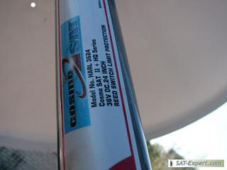

Приветствую. Вариант с перестановкой точно не подходит. Она стоит на мачте. Актуатор соsmo SAT 3624+ Впрочем космо или мосмо, они сейчас все одинаковы. По моему главное это 3624+. Позиционер той же марки V- box. 701 Если немного приподнять космовскую наклейку, то обнаруживается echolink ep -701. Такие вот метаморфозы современного рынка.:rofl: Если надо что то сфотать, то немедленно полезу на мачту. Ресивер думаю безсмысленно писать (solo2)? Пока до него как до...... , ну вы знаете наверное. Спасибо.

Вот уважаемый search, все что удалось раздобыть:

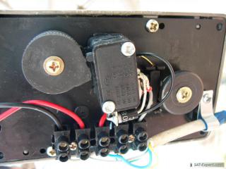

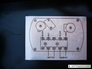

Странно, не хочет грузить файл, попробую еще Это крышка на актуаторе.

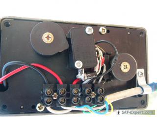

Ну и tit/
Как по мне, то от старого ничем не отличается...... Там что то народ про 12 и 18 вольт гутарил при смене проводов. Может это поможет
