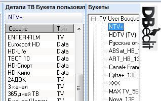

Это правильно. Когда ты переносишь этот канал в фавориты, он становится виден, хоть и дата. Менять не надо. Если хочешь их видеть в общем списке, то это можно сделать в программе - редакторе от дримбокса. Щелкни два раза на канале и увидишь, что надо делать дальше. Просто там надо заменить тип сервиса с 25 на 1.и выставляет им тип DATA вместо TV

Не все ли равно, как они прописываются? Когда их перенесешь в фавориты они выглядят вот так,Про тип у Hd - он что и должен быть Data?
