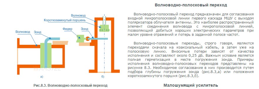

Здравствуйте! Пишу диплом по спутниковому конвертеру. Возник вопрос по поводу передачи сигнала с волновода в собственно конвертер. Я так понял, что все это происходит через волноводно-полосковый переход. Но не могу понять суть, как этот зонд соеднияется с платой? на фотках конвертера ниче подобного не нашел.

Что касается волноводно-полосковых переходов то в реальных конвертерах они попросту и нафик не нужны - зонды впаиваются в плату непосредственно на вход МШУ.
Опять я не успел за Gesha:( То же самое хотел озвучить...
Да, и хотел предложить соискателю дипломной работы попросить у установщика дохлую голову и разобрать её. И всё как на ладони. То бишь ответ на его вопрос.
И делов то....
Это один из тех случаев, когда теория и практика не совмещаются..:rofl:
В циферях, я думаю, разница должна быть, а вот на глаз оба варианта одинаковы. Я имею в виду если бы сравнить одну голову изготовленную так, как предлагает теория, а вторую взять из того мотлоха, что мы ставим.:rofl:
Понятно) но в дипломе так же не напишешь...)
Ну дык ты предлагаеш тебе есчо и текст дипломный нам сочинять? Тебе "науку" подали а трактовать её уже мелочь....раз учёбу прогулял так нада хотя б лапшу вешать уметь:rofl: ты ж когда в узком кругу матюками разговариваешь то потом в обществе умеешь это перевести на нормальный язык или как? Ну так и переведи в свой диплом усё как нада.
