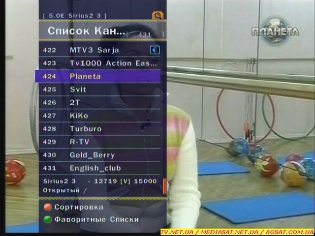

Снова перехал пакет MediaTranzyt, Sirius 4 @ 4.8° East
12718 V 15000 3/4 с каналами:
Planeta Ukraine
Svit
2T
Kiko
Но у меня нет сигнала, на этой частоте - пишут Европейский луч. Как у вас, принимается?
vic
Без проблем работает..
Действительно там обычный мпег4 не QPSK..
Причём у меня прописались помимо каналов '2T', 'English Club TV', 'KiKo', 'Планета (Украина)' и 'Свiт' ещё какие то Turburo,R-TV,Gold_Berry но не работают..

На предыдущей частоте работал и у меня - не захватывает этот луч нас...
Только на картикне не указано, что принимается на 7ХХ - 8ХХ опенах с Neotion Viaccess MP4 Cam-Module...
amrad это спрашивал, может не хочет он тюнер менять)
Подстраивал - критический уровень..
vic
siant, проверьте просто точность настройки на спутник..у меня очень "тонко" он ловится..буквально один импульс и нету или есть..
