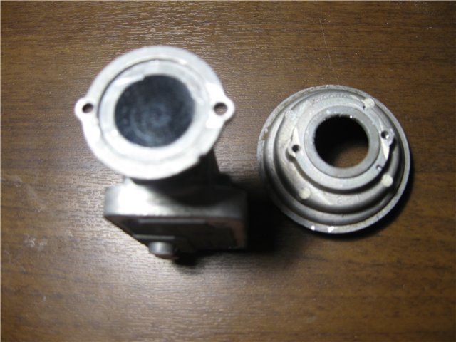

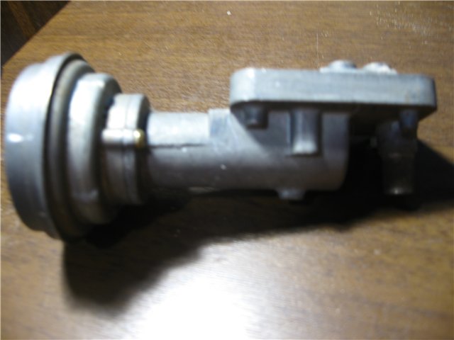

Что касается облучателя на Стронг, то почему бы нет. Причём я советую облучатель не точить, а спаять из меди, латуни или жести.
(Внешний диаметр волновода+толщина материала)х3.14=длина первой полоски, её ширина ~10-15мм - это заготовка на цилиндрик, который будет плотно скользить по волноводу.
Кольцо с внутренним диаметром=внешнему диаметру волновода+2 х толщину материала и внешним диаметром на 10мм больше - это основа для внутреннего дроссельного кольца
Ешё две полоски рассчитанные по этому принципу и кольцо шириной 5мм как основа внешнего дросселя.
Паяем цилиндрики, потом, начиная с внутреннего колца, собираем и пропаиваем.
Я так когда-то так делал. Хотел сделать фотку - не нашёл в хламе старый облучатель из меди 0.3мм ardon:
Успехов!
