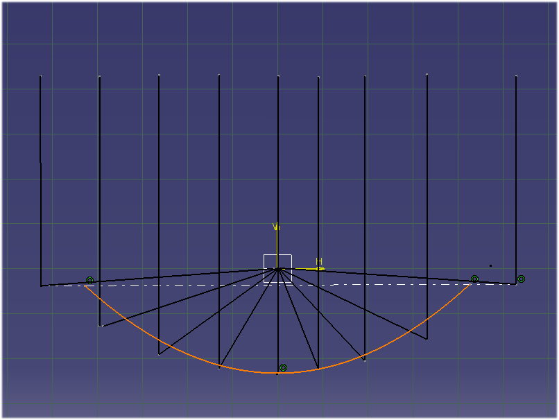

Вы будете удивлены, но волны, которые пришли к фокусу от разных точек зеркала, прошли от источника до приёмника АБСОЛЮТНО РАВНЫЕ расстояния
прочитайте ещё раз то, что выделено мною и что написано вами.
От источника до приёмника - вот ключевые слова.
На спутнике, который для нас эквивалентен точечному излучателю, формируется волна, кривизной фронта которой на расстоянии около 40000км мы можем пренебречь. Вы с этой мыслью вроде бы согласны:
Источник излучения с точки зрения антенны точечный, ибо удален на ~40тык.км
Поэтому расстояния, которые проходит волна до плоскости апертуры (или плоскости раскрвыва зеркала, которая на рисунке проходит через точки B и R ) по всем лучам одинаковы. Конечно, вы можете порешать прямоугольный треугольник и получите разницу в -1,25e-8м, из-за которой мы с вами сориться не станем
А дальше вступает в силу определение кривой второго порядка - параболы, - согласно которому сумма растояний AB+BF=CD+DF=.....=SR+RF
Вот и выходит, что от фокуса антенны на спутнике до фокуса нашей антенны по всем лучам волна прошла одинаковые расстояния.
