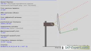

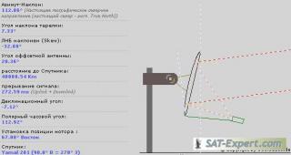

Настройка антены
Доброго времени, уважаемые эксперты мне нужна Ваша помощь. Живу я в Белоруссии, г.Минск. У меня тарелка 90 см. линейный конвертор. Я вчера настроил ее на HotBird. все работает отлично.
Сегодня я хотел, настроиться на Yamal 201 90E. крутил крутил и ничего не нашел.
У меня вопрос в следующем, угол подъема на спутник HotBird согласно программе Satellite Antenna Alignment равняется 27 градусов. а на Yamal 201 равняется 7 градусам. Я так понимаю что при настройке на Ямал, антену никак нельзя направлять в небо больше чем при настройке на hotbird или я не прав? (P.S. при переводе на др. спутник оставил метки для HotBird)
SHURICK76
yura_yushkevich, если зеркало офсетное, то нужно его опускать ниже вертикали. Скорее всего придется разворачивать крепление, чтобы была возможность ниже его опустить.
