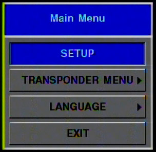

Никогда не сталкивался со спутниковым тв, а тут попало ко мне в руки чудо китайской инженерной мысли Triton DSR-618 (DVB-S) привезенное из Китая, где оно работало и даже что-то показывало. Появилось желание смотреть спутниковое тв дома. Понес его к соседу, подключили к уже настроенной тарелке, с которой его тюнер нормально показывал (чтобы исключить кривизну рук при установке собственной). Результат - тюнер показывает что есть сигнал, но не видит ни одного канала.
В связи с этим возникли вопросы:
Его нужно перешивать? если да, то где взять прошивку под наши спутники (Украина, Харьков) или достаточно просто как-то настроить каналы? как это сделать?
Из тех спутников что есть на выбор ничего подходящего найти не получилось. Что можно предпринять чтобы заставить его показывать?

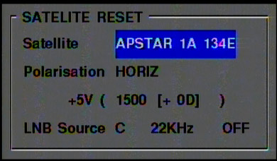

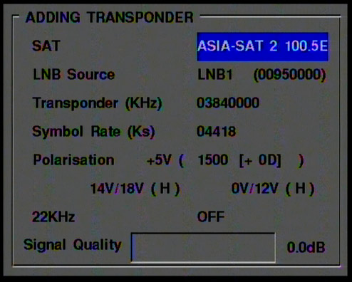

Чтобы найти открытые каналы найдите в setup на любом спутнике установку LNB и там измените на universal или 9750/10600 (что позволит меню). Добавление транспондера Вы нашли (add transponder) там и добавьте пока один для Амоса 10722 Н 27500 3/4. Найдите в setup установку Diseq и становите для Амоса как у соседа установлено на его тюнере. Пробуйте сканировать этот транспондер. В приведенной картинке satellite reset у Вас LNB source C, это нужно сменить на Ku. Дерзайте
этого на скринах нет
нужно добавлять с Астра-Сириуса 5E , он обычно идёт первым портом

Настройку LNB нашел. там можно вручную задать две цифры для (I) и (II). получилось вот так:

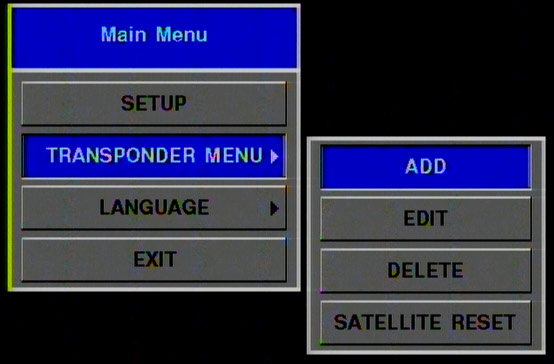

Соответственно эти два значения появились на выбор в меню Add transponder (на сколько я понял это и есть добавление канала, а Satellite reset это загрузка списка каналов со спутника) как LNB1 и LNB2
10722 H и 27500 еще как-то ввел, но вот что за 3/4 и куда их вооодить а также где редактирвоать список спутников и задать этот самый Diseq для меня пока загадка.
В Satellite reset вообще ничего похожего. Только выбор уже добавленных кем-то спутников.
Угу. слова знакомые, смысл как на китайском :) можно как-то попроще вроде "10722 Н 27500 3/4"? тут хоть понятно что эти цифры нужно где-то ввести :)
