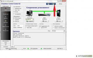

Видеозаписи со спутников на компьютере
Посоветуйте.
Открыв DCC я смотрел видео записи на компьютере, забыл каким образом у меня это получилось. Последующие попытки к положительному результату не привели. На Dreambox-500 HD установлена Domika 8. В компе установлен KMPlayer.
Kisa
В правом верхнем углу программы DCC есть кнопка LiveTV,жмакаете её и смотрите тот канал,который включен на дриме.

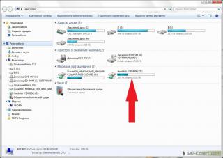

Сейчас попробую. Но я просматривал записи сделанные на внешний HDD, который соединён с Дримом. Дохожу до списка записей. а дальше .... цифры, буквы.

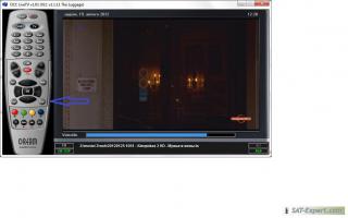

В той программе есть изображение пульта дрима,нажимаете там на кнумпель video,выскочит подменю из двух пунктов.Первый это запись,он в данном случае не интересен,так что смело выбирайте второй.Ну,а далее,с помощью проводника выбираете записанный на винт фильм и смотрите.

Спасибо, Kisa? очевидно у меня более новая версия. Всё чтоя писал касалось живого эфира .Записи просматривать пока не получается. А настроенный канал могу смотреть и по телику и на компе, но на компе с опозанием в минуту

Чтобы смотреть запись HDD дрима должен светится в сети.
