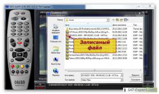

Записи з HDD
Kisa!
А хіба не достатньо щоб висвітлювалася мережа?
Чи обов'язково заходити в "компьютер?
Помітив, що не працює дистанційний перемикач в моїй версії
DCC/
Сьогодні ввечері спробую попрацювати з твоєю версією.
Всього найкращого!
Kisa
Достатньо щоб дрім і його HDD було видно з компа і комп було видно з дріма.
Ні,не обов'язково,голвне щоб було виконано те,що я написав вище.Ось так можна вибрати запис в провіднику.

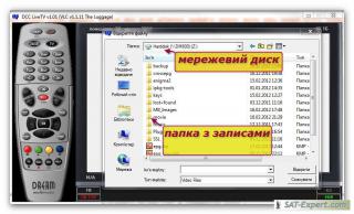

vitb2009
Записи
Добрый вечер, Киса!
Загружу твою версию DCC и начну экспериментировать. В моей версии перестал работать Remote Control, т.е. пульт управления.
При открытии Windows/Компьютер HDD не виден, т.к. присоединен не к
компу, а к Дриму по беспроводной сети.
---------- Сообщение добавлено в 19:42 ---------- Предыдущее сообщение размещено в 19:02 ----------
Киса!
Спешу сообщить, что у меня всё получилось.
Оказывается достаточно по сети найти HDD. Ты подсказал мне путь,
И теперь я просматриваю записи с указанием их названий (в Дриме указывается общая информация, без конкретики)
Ещё раз огромное спасибо!:)
vitb2009
Дописываю вечером.
Через компьютер и его сеть - это понятно, а как через DCC?
Как написано выше, до этой стадии проходил (movie).
Вот дальше - не получается.
С этого места подробнее, пожалуйста
Kisa
Не совсем понятно,что именно у вас не получается.Зашёл в HDD дрима,выбрал папку movie,а уже там нужный для воспроизведения файл.Специально только что записал кусочек и попробовал открыть на компе - работает.

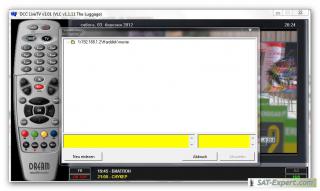

vitb2009
Kisa!
Зайдите, пожалуйста в ДРИМБОКС через Dreambox Control Center, затем через HDD зайдите в movie. Вот из списка, который открывается в DCC запись не открывается.
У Вас на снимке показан вход через сеть компьютера. Так у меня тоже получается.

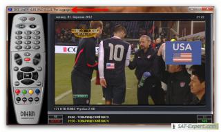

vitb2009
Kisa
Огромное спасибо, всё пошло.
Но опять несколько вопросов.
Изображение не больше открытки. На весь экран каналы не показывает.
Очевидно, команда "Во весь экран" касается воспроизведения (фотографии идут на весь экран).
Не нашёл я и кнопки записи. В более старой версии есь красная кнопка справа вверху. Подскажите, если не трудно.:)
Kisa
Ну,не знаю почему у вас так.Двойной клик мышкой по картинке и она разворачивается не весь экран.
Дык при нажатии кнопки Video есть два варианта и первый из них Recordings
